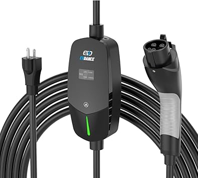

J'ai acheté ce EVSE 120/240V 16A (réglable jusqu'à 6A) ($169 - $40 de coupon) :
Il fonctionne bien et possède un câble flexible de 25 pieds.
Le seul inconvénient pour moi était que j'ai dû acheter un câble adaptateur NEMA 14-50P vers 6-20R supplémentaire pour l'utiliser avec ma prise 240V existante, mais YMMV.
